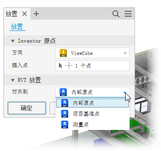

添加了“坐标系”面板,其中包含“UCS”和“放置”命令。 使用“放置”,可以选择将与导出的 RVT 文件中的选定 Revit 位置对齐的 Inventor 模型方向和插入点。新命令支持 Revit 2023 及更高版本。
有关详细信息,请参见将“放置”用于 RVT 导出方向和插入点

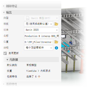

为 RVT 导出新增了专用的功能区面板,其中提供了“包括特性”和“简化和导出”等新命令。 “包括特性”会显示可以包括在导出中的特性,从而更好地控制共享的内容。从包含在文档中的“自定义 iProperty”、“实例特性”、“标准 iProperty”和“Factory 特性”中进行选择。如果以后需要添加特性,请使用“Revit 导出”节点右键单击菜单中的“编辑特性”,然后单击“更新”以提交更改。

“简化和导出”用于 RVT 导出,并设置有默认参数以便用于导出。

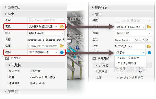

在 RVT 导出面板中添加了新的结构选项“仅零件”。简化部件中的所有可见零件在导出的 RVT 文件中会获得一个等效的 Revit 图元。导出的元数据将显示在面板中。
在 RVT 导出面板中添加了 Revit 模板 (.rte) 选择功能。如果指定了 Revit 模板,模板版本(2024、2025 等)将指定导出的输出版本。您可以使用 Revit 或 Revit 互操作性中的已安装模板,也可以使用您自己的自定义模板。

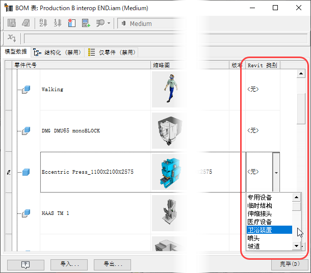

您可以在 BOM 表、草图、三维标注、明细栏、指引线文本、iLogic 等(即在使用其他 iProperty 的任何位置)中包含 Revit 类别。
例如,在 BOM 表中,使用 BOM 表编辑器列选择器将 Revit 类别添加到表中。在项目行的“Revit 类别”列中,开始输入类别,此时将显示 Revit 类别列表。选择适用的一项。如果要将同一类别分配给多个项目,只需复制一个特性并选择多个单元格,然后进行粘贴。所有选定的单元格都将更新以使用此特性。
