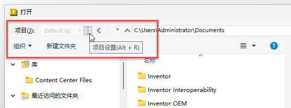

活动项目将移动到对话框的左上角。
文件路径栏现在会显示完整路径,而不仅仅是当前文件夹,并且该路径是可编辑的。

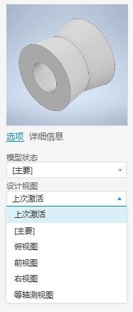

提供文件选项,并且它们因文件类型而异对于 Inventor 原生文件类型(.ipt、.iam、.idw、.ipn),与显示附加对话框的先前版本相比,“选项”现在包含在文件对话框本身中。请注意,非 Inventor 文件格式的选项保持不变,并且仍位于单独的对话框中。

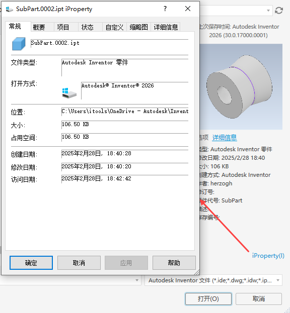

在对话框的右下角添加了用于直接打开和查看选定文件的 iProperty 的链接。

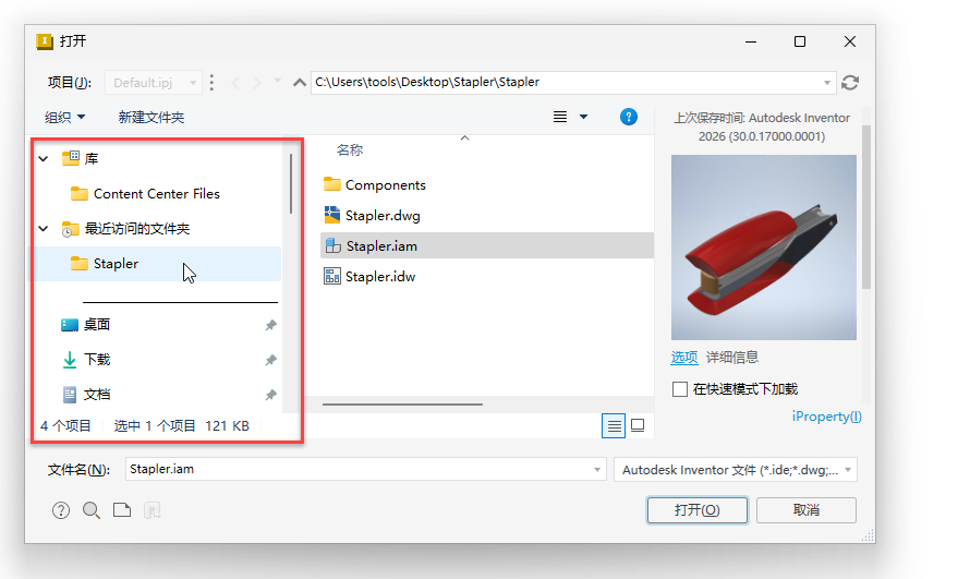

工作空间/库树现在已合并到整个文件夹树视图,使您可以滚动浏览整个文件系统以及工作空间/库文件夹。现有的 Inventor 和工作空间文件夹已保留,但它们添加到了现有的 Windows 导航控件之上。Inventor 文件夹下方提供了标准 Windows 目录导航。请注意,以前的自定义文件夹以层次结构显示,现在它们显示为平面列表。

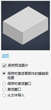

保存新文件或对现有文件使用“另存为”时,可以在“文件”对话框中设置预览选项。
