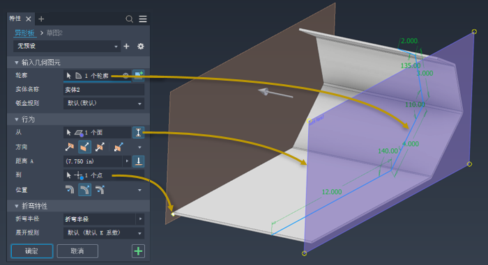

在此版本的 Inventor 中,特性面板界面适用于各种钣金命令。对特性面板界面的更改可改进创建和编辑工作流,通过面包屑导航提供对草图的访问,并支持使用预设。
有关特性面板及其用途的详细信息,请参见关于特性面板。
工作流的改进包括:
功能强大的第一个特征选项
采用自上而下的工作流,但可按需调整以获得最终结果。
所有控件集中在一个面板中,选项组可折叠显示
选项组仅在需要或适用时才会显示
若无可见草图,则自动创建新草图,完成后返回到命令
当仅存在一个有效轮廓时,自动选中该轮廓
可通过特性面板的面包屑导航访问并编辑草图
支持在特性面板的面包屑导航中重命名特征或草图
提供“保持草图可见”的高级设置
请参见关于钣金中的异形板和创建钣金异形板的步骤。
请参见为钣金平板添加拐角圆角的步骤。

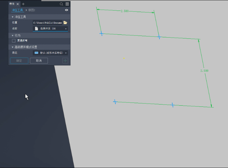

改进功能包括:
冲压工具预览
预览期间支持冲压工具切换
预览期间参数变更实时更新
请参见关于钣金冲压工具、在钣金平板上冲压形状的步骤和新主题创建冲压工具。
