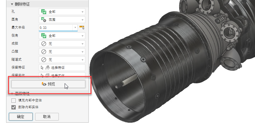

您还可以选择“排除实体”以选择要从简化的零件中排除的实体,以及选择“删除特征”(例如孔、圆角、倒角)以更具体地简化零件。“删除特征”部分使用形状识别技术 (ASM) 删除特征,对导入的几何图元非常有效。在 Inventor 中处理模型时,可以轻松删除特征。
选择任何特征进行删除时,“删除特征”部分末尾的“预览”按钮将启用。使用它可在场景中预览删除的特征。任何更改都将放弃预览并再次启用“预览”按钮。
根据 Inventor 颜色方案,预览将以不同的颜色显示:
“添加预览”表示添加材料处的颜色。
“剪切预览”表示移除材料处的颜色。
“相交预览”用于保留的特征或实体。
