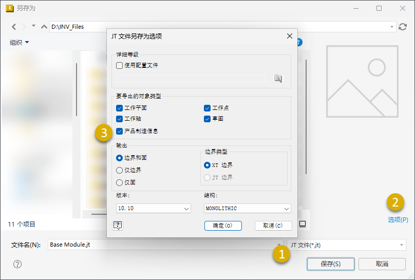

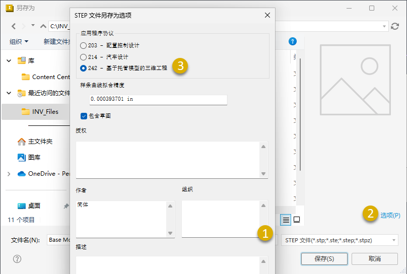

产品制造信息 (PMI)
以 JT 和 STEP 格式导出顶级部件时,可以包含 PMI。
