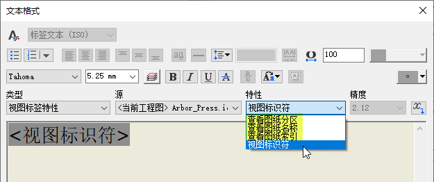

现在,已在父视图的“文本格式”对话框中启用了这些标注。
文本格式
更新标准样式中的视图首选项
