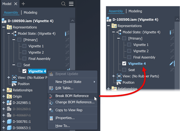

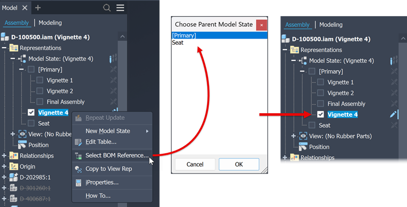

使用以下右键单击(上下文)菜单命令来管理模型状态关系。使用这些命令,您可将模型状态嵌套至其他模型状态中、更改模型状态的上层层级对象,或打断两个模型状态之间的层级关系。
选择 BOM 表参考...可显示可用作父模型状态的可用模型状态列表。选择所需父对象,然后单击“确定”。该模型状态将被委派为选定父模型状态的子项。
更改 BOM 表参考...可显示可用作父模型状态的可用模型状态列表。选择所需父对象,然后单击“确定”。该模型状态将移至选定父模型状态的下方。
断开 BOM 表参考...可将指定子模型状态移至与父模型状态相同的层级位置。该模型状态将不再作为子模型状态。
