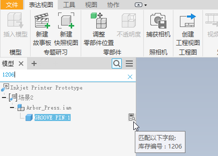

表达视图增强功能
在此版本的 Inventor 中,添加了在 IPN 文件类型中搜索从属文档 iProperty 的功能。
现在,您还可以选择所需的模型状态。在场景上单击鼠标右键,从关联菜单中选择“表达”,然后选择模型状态。

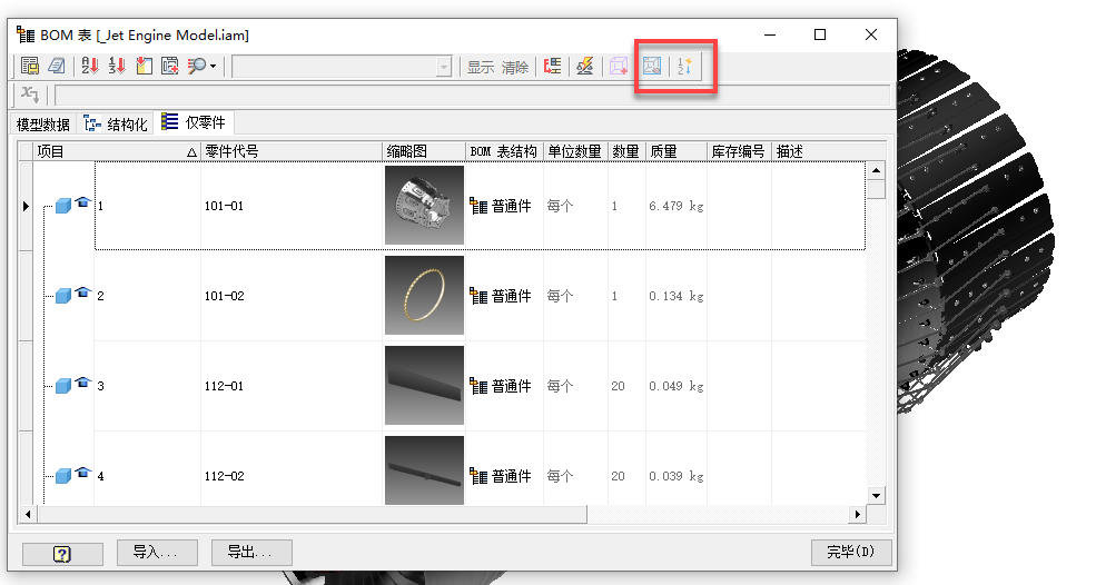

BOM 表中新的零数量选项
“BOM 表”对话框已被重新设计。两个用于显示或隐藏数量为零的条目的选项已直接添加到工具栏中。使用工具栏中新的“隐藏/显示数量为零的行”选项。当该选项处于活动状态时,您还可以使用新的“自动按顺序重新编号”选项按顺序重新编号。
切换显示或隐藏数量为零的条目的功能。注意:这受模型状态中零部件抑制的影响。
启用或禁用自动按顺序重新编号条目。注意:只有在“隐藏/显示数量为零的行”开关处于开启状态的情况下,才会启用此选项。启用此选项后,每个模型状态都可以有自己唯一的 BOM 表编号。
有关详细信息,请参见 BOM 表参考。

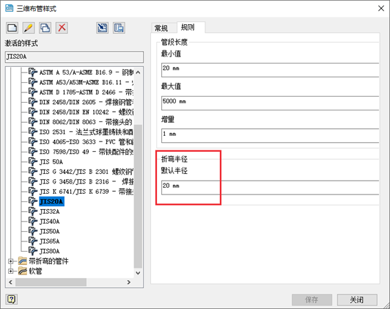

三维布管增强功能
现在,所有默认的“折弯半径”值都将保存到导出的三维布管样式中。三维布管样式中的折弯半径可以导出为 XML 文件,也可以导入。
