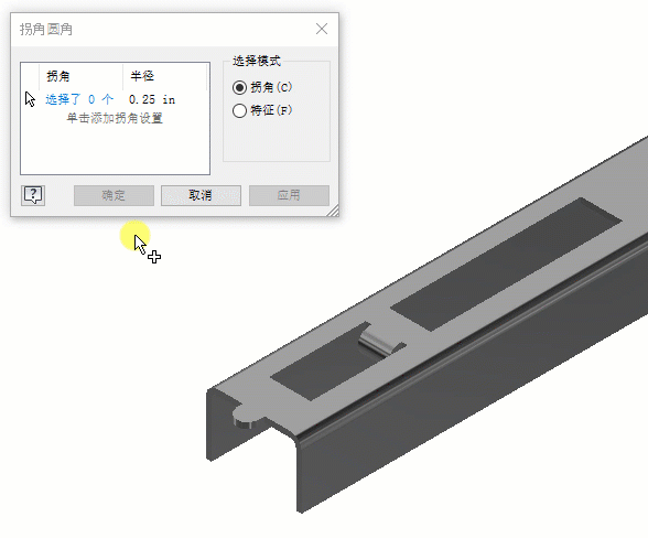

钣金零件增强功能
以前,使用“拐角圆角”和“拐角倒角”命令对拐角进行圆角和倒角处理时,需要逐个选择拐角边。现在,您可以使用窗口选择方法选择要进行圆角和倒角处理的边。

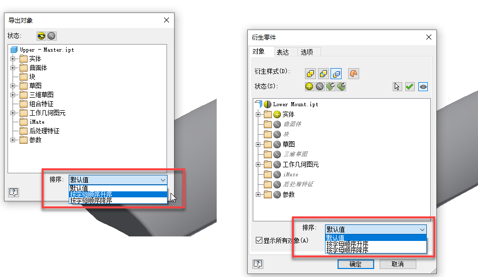

对象的排序顺序
使用新的“排序”下拉列表可指定树节点(包括参数)的顺序。该菜单已添加到以下对话框:
您可以通过选择按字母升序、按字母降序或使用默认设置来指定对象列表。
有关详细信息,请参见创建衍生零件或部件、在衍生之前导出对象的步骤、“创建零件”参考。
