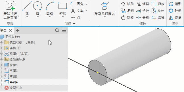

双击以编辑非激活草图
在二维和三维草图中,现在可以切换到文档中的其他草图,而无需单击“完成草图”或“取消草图”。
