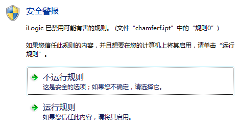

当您运行规则并且 Inventor 检测到可能不安全时,一条安全警报将会显示。您可以选择将该规则视为安全来运行,也可以选择不运行该规则。
- 如果选择“不运行规则”,则规则将变为禁用状态,而不会运行。
- 如果选择“运行规则”,则 iLogic 安全顾问将会显示可在文件或项目中找到已被视为安全的所有规则的位置,以及访问“iLogic 安全性”对话框以获得用于管理未知代码的其他选项的位置。此外,在“iLogic 安全性”对话框中,您可以访问“禁用规则”对话框,可以在其中重新启用已禁用的规则。
