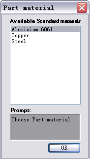

iLogic 中的 InputListBox 函数
显示包含一系列可用值的消息框。当从列表中选择某个值时,该函数将返回该值。
语法
d0 = InputListBox("Prompt",MultiValue.List("listName"), defaultEntry, Title := "Dialog Title", ListPrompt := "List Prompt")
"Prompt"
要在框中的 OK 按钮上方显示的消息。
要使用的多值列表的名称。
defaultEntry
在列表框中最初选中的值。
Title
要在标题栏中显示的文本。
ListPrompt
Message
要在框中的列表上方显示的文本。
返回值
d0
从列表中选择的值。
例如
material = InputListBox("Choose Part material", MultiValue.List("material"),  _
material, Title := "Part material", ListName := "Available Standard materials")
