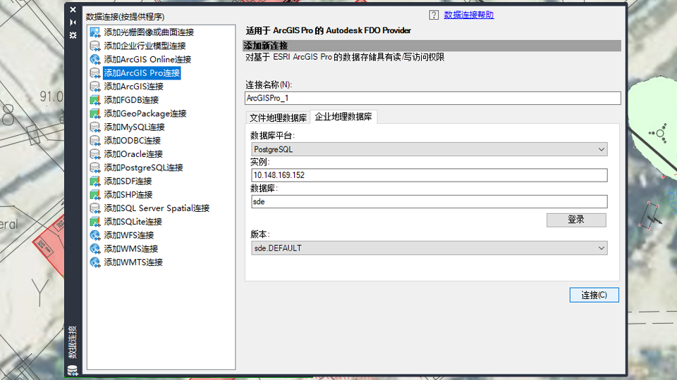

FDO ArcGIS Pro 是 AutoCAD Map 3D 2026 工具集中引入的新 FDO 提供程序。使用此提供程序,您可以访问存储在文件地理数据库或企业地理数据库(例如 Oracle、PostgreSQL 和 SQL Server)中的 GIS 数据。将数据添加到地图后,您可以修改、分析数据以及设置数据样式。对要素属性和几何图形的更改可以存回数据源。
注:
- ArcGIS Pro 必须与 AutoCAD Map 3D 工具集安装在同一台计算机上并获得许可。
- ArcGIS Pro 提供程序使用 ESRI ArcGIS Pro SDK 3.3。
添加 FDO ArcGIS Pro 提供程序增强了 AutoCAD Map 3D 工具集处理 GIS 数据的能力。
