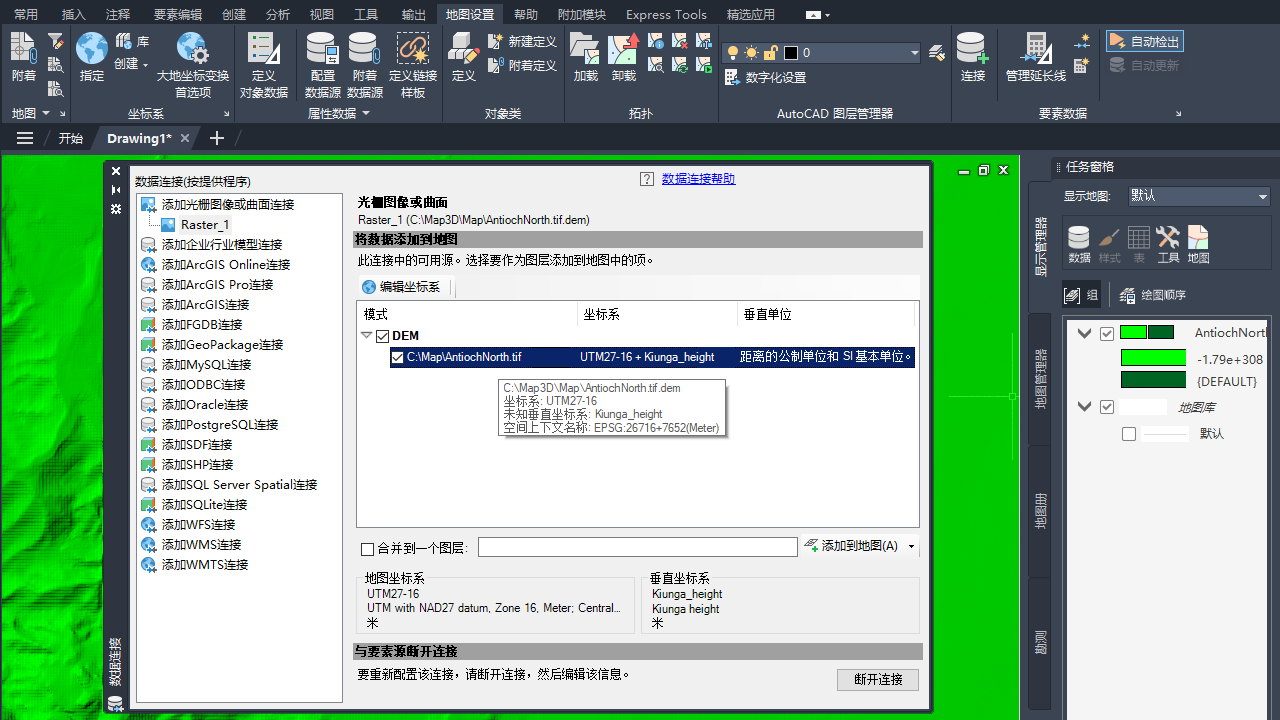

AutoCAD Map 3D 2026 中的 FDO 光栅当前以技术预览的形式提供对垂直坐标系的支持。什么是技术预览?
当光栅文件具有垂直坐标系并且 MAPVERTICALCSENABLED 系统变量设置为 1 时,AutoCAD Map 3D 2026 将在“数据连接”对话框的要素类列表中同时显示水平坐标系 (HCS) 和垂直坐标系 (VCS)。
如有必要,您可以选择替代坐标系。将数据添加到地图后,状态栏中的图形坐标系将同时反映 HCS 和 VCS。在图形中,使用 GEOCSASSIGN 命令更改 HCS 或 VCS,这将启动坐标系变换。
