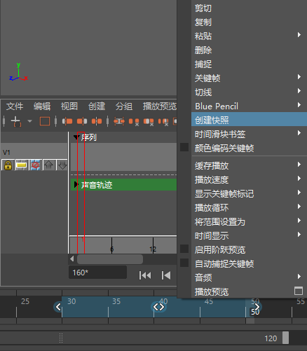

也可以从“时间滑块”(Time Slider) 关联菜单创建镜头。在“时间滑块”(Time Slider) 上选择某个范围后,可以在“时间滑块”(Time Slider) 上单击鼠标右键,然后从上下文菜单中选择“创建镜头”(Create Shot) 选项。这将基于“时间滑块”(Time Slider) 范围选择创建镜头。
