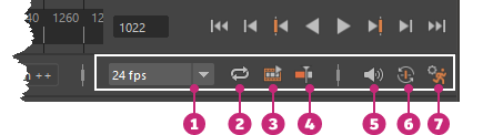

播放选项(Playback Options)
通过范围滑块旁边的播放选项,可以更改有关动画播放的设置,例如帧速率、循环和自动关键帧。
1.“帧速率”(Framerate)菜单 2.循环(Loop) 3.缓存播放(Cached Playback) 4.上下文视图(Context View) 5.体积(Volume) 6.自动关键帧(Auto Key) 7.动画首选项
帧速率(Framerate)
通过“帧速率”(Framerate)菜单可以设置场景的帧速率,以每秒帧数 (fps) 表示。它显示当前帧速率。
如果更改“帧速率”(Framerate),它将在动画完成一个循环或重新启动后更新。
循环(Loop)
单击此图标可循环切换 3 个动画播放状态:
连续循环(Continuous Loop)
播放时重复播放范围。
播放一次(Play once)
对播放范围播放一次。
往返循环(Oscillating Loop)
向前和向后循环播放范围。
提示: 您可以通过使用“时间滑块”(Time Slider)首选项中的“设置帧和关键帧步长时循环播放范围”(Loop Play range when stepping frames and keys)选项来设置循环,以循环播放范围或整个动画。
单击此图标可打开/关闭“缓存播放”(Cached Playback)
“缓存播放”(Cached Playback)仅重新计算已在后台更改的场景部分,使您可以实时预览和处理动画。有关详细信息,请参见使用“缓存播放”(Cached Playback)以提高播放速度
“缓存播放”(Cached Playback) 图标上单击鼠标右键以显示用于切换缓存模式的选项,清除缓存,打开动画(Animation)时间滑块(Time Slider)设置首选项,您可在其中设置缓存填充的方向或在时间滑块(Time Slider)上配置“缓存播放”(Cached Playback)状态行的外观,或者打开颜色设置(Color Settings)“缓存播放”(Cached Playback)部分。
“缓存播放”(Cached Playback)遇到一个不受支持的节点时,它将进入安全模式。“缓存播放”(Cached Playback)处于安全模式时,“缓存播放”(Cached Playback)状态行将变为黄色,并且“缓存播放”(Cached Playback) 图标上会出现警告符号。出现此情况时,请参见脚本编辑器(Script Editor)以了解进入安全模式的原因。有关当前不受支持的节点列表,请参见“缓存播放”(Cached Playback)不支持的节点

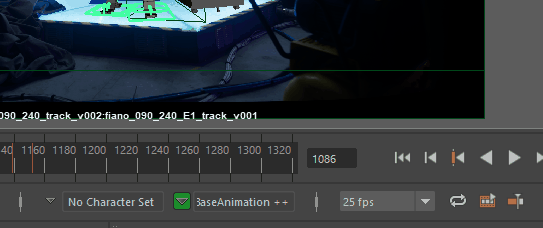

剪辑镜头滑块(Cut Slider)
单击此图标可启用和禁用剪辑镜头滑块(Cut Slider)
单击“剪辑镜头滑块”(Cut Slider)图标可在“时间滑块”(Time Slider)上方显示“剪辑镜头滑块”(Cut Slider)。
“剪辑镜头滑块”(Cut Slider)可使您在周围镜头的上下文中查看动画。它是“在上下文中设置动画”(Animate in Context)流功能的一部分 - 有关详细信息,请参见关于使用 Maya 在上下文中设置动画
体积(Volume)
单击“音量”(Volume)图标可显示滑块,可以在其中调整当前场景的声音级别。
双击此图标可禁用声音。图标将更改为 以指示声音已禁用。
在图标上单击鼠标右键以访问“音频”(Audio)菜单,此菜单可用于在场景中导入或删除音频,以及选择音频波形在“时间滑块”(Time Slider)上的显示方式。
自动关键帧(Auto Key)
可以使用此图标启用“自动关键帧”(Auto Key)模式。使用“自动关键帧”(Auto Key)后,当您更改当前时间和属性值时,系统自动在属性上设置关键帧。有关详细信息,请参见使用自动关键帧
此图标是“时间滑块”(Time Slider)首选项的快捷方式,通过它可以设置您想要的关键帧标记样式,以及要显示在时间滑块(Time Slider)上的时间。
