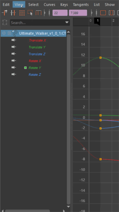

创建通道集
- 在“曲线图编辑器”中,从“视图”(View) 菜单中启用“通道集”(Channel Sets)。“曲线图编辑器”(Graph Editor) 显示两个区域:“通道集”(Channel Sets) 和“对象选择”(Object Selection)。
- 单击“通道集”(Channel Sets) 旁边的“+”(加号)。此时将显示一个新通道集,并自动进入编辑模式。
- 为通道集指定名称。
