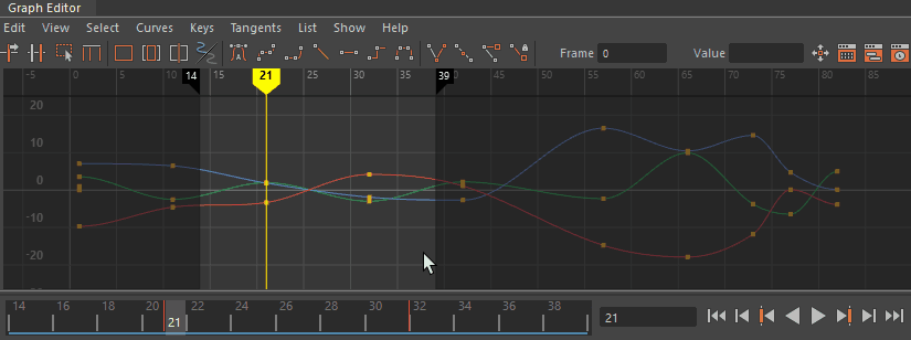

显示播放范围着色(Show Play Range Shades)
启用此选项后,可在“曲线图编辑器”(Graph Editor)中显示“播放范围着色”(Play Range Shades)
提示: 可以在颜色设置(Color Settings)中更改“曲线图编辑器”(Graph Editor)“播放范围着色”(Play Range Shade)的颜色和不透明度。另请参见曲线图编辑器颜色
有关详细信息,请参见“曲线图编辑器”(Graph Editor)图表视图主题中的“曲线图编辑器播放范围着色”。
锁定播放范围着色(Lock Play Range Shades)
启用此选项后,无法拖动“曲线图编辑器”(Graph Editor)的“播放范围着色”(Play Range Shades)。这样,在移动当前时间标记以拖动时间时,可防止意外移动“播放范围着色”(Play Range Shades)。此设置处于活动状态时,仍可使用范围滑块(Range slider)更改播放范围,但无法在“曲线图编辑器”(Graph Editor)中拖动“播放范围着色”(Play Range Shades)
该设定默认处于禁用状态。

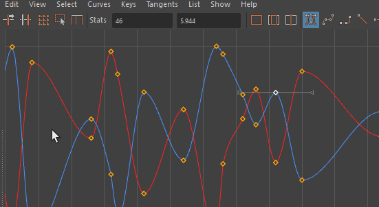

亮显受影响曲线(Highlight Affected Curves)
亮显受选定关键帧/切线影响的曲线分段。选择关键帧或切线时,受选定关键帧/切线影响的曲线部分将以白色亮显。
如果您:
  • 选择一个关键帧:将亮显受影响曲线上关键帧的每一侧
  • 选择多个关键帧:将亮显受选择影响的整个曲线范围
  • 选择一条切线:将亮显受选定切线影响的曲线分段(在选定侧)
  • 选择多条切线:仅亮显受选定切线影响的部分

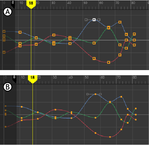

关键帧视图(Key View)
用于在默认“详细关键帧视图”(Detailed Key View) (A) 和“简化关键帧视图”(Simplified Key View) (B) 之间切换
关键帧视图(Key View):A 详细,B 简化
详细关键帧视图(Detailed Key View)
“详细关键帧视图”(Detailed Key View)曲线图编辑器(Graph Editor)的默认视图,可提供关键帧和切线的视觉提示,例如显示填充关键帧或空心关键帧以表明关键帧是已编辑还是自动的,或者确定曲线类型。此反馈提供了一种快速方法来识别所处理动画的状态。
简化关键帧视图(Simplified Key View)
“简化关键帧视图”(Simplified Key View)包含的关键帧上的视觉信息较少。
如果要简化视图以仅显示正在处理的关键帧或没有关键帧的曲线,请参见上述“关键帧”(Keys)并将设置更改为“活动”(Active)

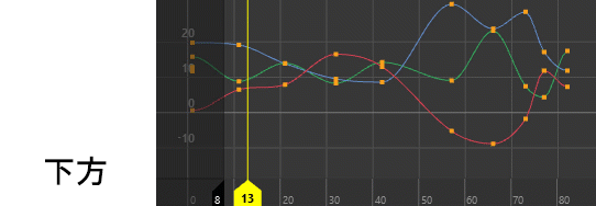

时间标尺放置(Time ruler Placement)
用于更改曲线图编辑器时间标尺的位置,以便可以将其与时间滑块(Time Slider)对齐。可以选择“顶”(Top)“底”(Bottom)
