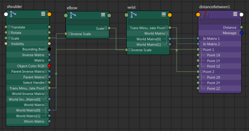

Bezier(默认值):

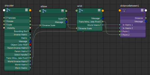

直线(Straight lines):

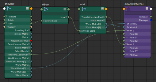

角线(Corner lines):

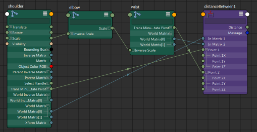

S 形(S-Shape)
