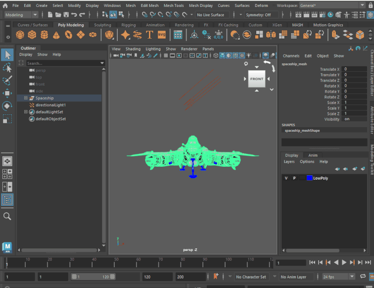

工作区是窗口、面板和其他界面选项的布局。有预设的“工厂”工作区,包括
“常规”(General)(默认),以及为不同工作流设计的其他几个工作区。您还可以创建和共享自定义工作区。
“工作区”(Workspace)下拉菜单位于 Maya 界面的右上角
您可以修改当前工作区,方法包括:打开、关闭和移动窗口、面板和其他 UI 元素,以及停靠和取消停靠窗口和面板。
您不需要将更改保存到工作区。切换到其他工作区或关闭
Maya 时,您所做的更改将自动保存。并在下次切换回该工作区或重新启动
Maya 时还原。
- 对预定义工作区所做的更改将以覆盖的形式保存。您可以通过以下方式随时还原工作区的原始配置:切换到工作区,然后选择(或者,从“工作区”(Workspace)下拉菜单中选择“重置当前工作空间”(Reset Current Workspace))。
- 仅保存对自定义工作区所做的更改。如果已进行更改,但尚未切换到其他工作区或关闭 Maya,则可以按照与还原覆盖更改相同的方式还原所做的更改。

切换工作空间
请执行下列任一操作:
- 从主菜单栏最右侧的“工作区”(Workspace)选择器中,选择一个项目。
- 从菜单中选择一个项目。
