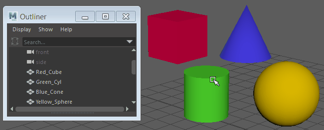

结成对象的父子关系
  1. 按住 Shift 键并选择一组对象。选择的最后一个对象将成为父对象。在此示例中为黄色球体。

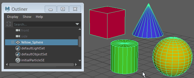

  2. 仍然按住 Shift 键,并按 P 键。最后选择的对象(在此示例中为黄色球体)将成为其他选定对象的父对象。您可以分别变换任何结成父子关系的对象,但移动父对象时,子对象会随之移动。
  3. 这些更改反映在“大纲视图”(Outliner)中,其中子对象在展开父对象时可见。
    您可以在父对象选项(Parent options)中设置用于结成父子关系的不同选项,例如,设置“父对象方法”(Parent Method)。

  1. 选择要从父组中移除的对象,在此示例中为绿色圆柱体。
  2. 按 Shift+P 将从父组中排除选定对象。
    您可以在断开父子关系选项(Unparent options)中设置用于结成父子关系的不同选项,例如,设置“断开父子关系方法”(Unparent Method)。
