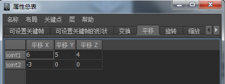

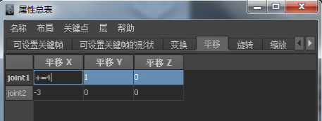

为选定单元添加值
  1. 选择要操作的单元。
  2. 在活动单元中输入 +=4.0。
选定单元的值增加了 4.0。

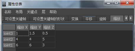

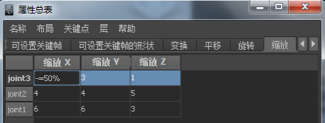

在选定单元中减去百分比
  1. 选择要操作的单元。
  2. 在活动单元中输入 -=50%。
选定单元的值相对于当前值减少了一半。
