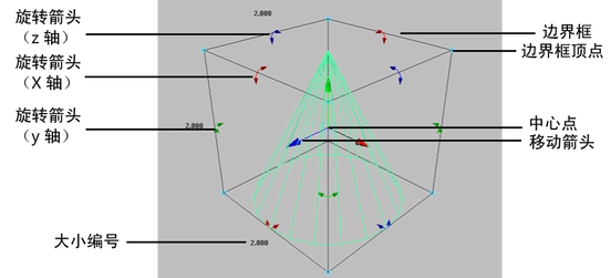

通用操纵器(Universal Manipulator)
与移动/旋转/缩放工具(Move/Rotate/Scale Tool)类似,通用操纵器(Universal Manipulator)将多个变换控制柄的功能结合在一起。但是,它对相对于边界框(而不是对象本身)变换对象。
若要显示“通用操纵器”(Universal Manipulator),请在选择对象之前或之后执行下列操作之一:
对象周围会显示“通用操纵器”(Universal Manipulator)界面。
注:
“通用操纵器”(Universal Manipulator)不适用于组件。
移动对象
  1. 执行下列操作之一:
    • 拖动操纵器箭头的中心点可朝任意方向移动。
    • 拖动任一移动控制柄可沿轴移动。
    • 选择移动箭头并输入精确值可移动精确量。
红色、黄色和蓝色的向量线以及关联的值显示距移动起点的距离。
旋转对象
  1. 执行下列操作之一:
    • 拖动旋转控制柄。
    • 选择旋转箭头并输入精确值可旋转精确量。
      注:
      无论“工作单位”的设置是什么,输入的值都以度为单位。
  2. 根据通用操纵器设置,对象将围绕其中心或边界框的当前枢轴点旋转。
缩放对象
  1. 执行下列操作之一:
    • 拖动边界框顶点可从对角缩放。
    • 按住 Shift 键并拖动边界框顶点可按比例缩放(同时按住 Ctrl 和 Shift 键并拖动可从中心缩放)。
    • 单击尺寸数字并输入精确值可缩放精确量。
  2. 根据通用操纵器设置,对象将围绕其中心或边界框的当前枢轴点缩放。
