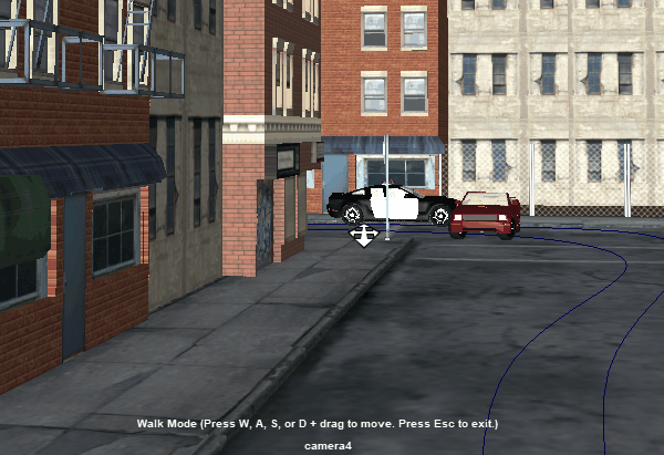

“漫游工具”(Walk Tool)可让您使用游戏中使用的同类第一人称摄影机控件来控制 Maya 的透视摄影机。
打开漫游工具
光标将变为多向箭头 ,并且视口底部会显示一条平视显示仪消息。
漫游工具:单击鼠标左键(黄色)、单击鼠标中键(蓝色)和单击鼠标右键(红色)可获得不同的速度
要使用“漫游模式”(Walk Mode),请使用鼠标控制速度,同时使用键盘控制移动方向。例如,要以较慢的速度向前移动,请单击鼠标中键并按 W 键或按上箭头键。
