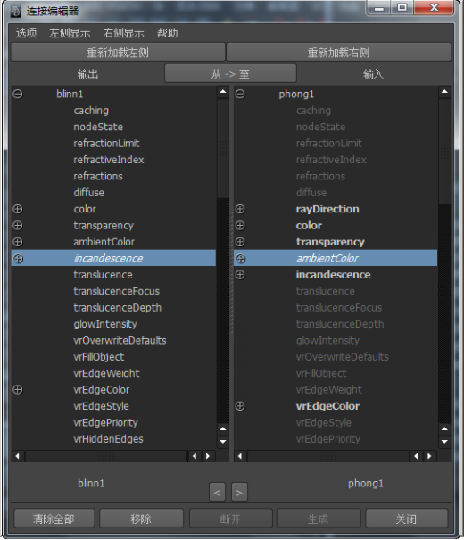

连接编辑器(Connection Editor)
导航到“窗口 > 常规编辑器 > 连接编辑器”(Windows > General Editors > Connection Editor)。
连接编辑器以并列布局提供节点连接信息,您可以在其中查看网络中的两个相连接的节点。该编辑器对于微调着色网络非常有用。
您可以快速轻松地从一个节点穿越到另一个节点,并显示节点的输出或输入以促进连接,这意味着您可以在节点网络中以任一方向建立连接。

“连接编辑器”(Connection Editor)按钮
“连接编辑器”(Connection Editor)的按钮控制如何建立连接。
“重新加载左侧”(Reload Left)和“重新加载右侧”(Reload Right)
将节点加载到“连接编辑器”(Connection Editor)的输出或输入窗格。选择节点、对象或着色器,然后单击“重新加载左侧”(Reload Left)或“重新加载右侧”(Reload Right)。
从 -> 到(from -> to)
将输出属性切换为输入属性,或将输入属性切换为输出属性。
箭头按钮 ()
将输出节点移动到输入窗格 (),或将输入节点移动到输出窗格 ()。
清除全部(Clear All)
从输出和输入窗格中移除节点。
删除(Remove)
“移除”(Remove)输出窗格中的节点。
断开(Break)
“断开”(Breaks)选定的连接。从输出窗格中选择要断开的连接,然后单击“断开”(Break)。只有当“自动连接”(Auto-connect)选项处于禁用状态时才可以使用该按钮。
生成(Make)
在选定属性之间“创建”(Makes)连接。选择输出属性,再选择输入属性,然后单击“生成”(Make)。只有当“自动连接”(Auto-connect)选项处于禁用状态时才可以使用该按钮。
关闭(Close)
关闭“连接编辑器”(Connection Editor)。
