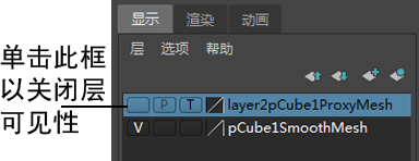

隐藏显示层
  1. 在“显示层编辑器”(Display Layer Editor)中,单击层名称旁边第一列中的 V,以切换该层上对象的可见性。
仅在播放期间隐藏显示层
  1. 单击层名称旁边第二列中的 P。
    在您工作时,层上的对象在场景视图中保持可见,而在播放期间则变为不可见。
    注: 在播放期间隐藏显示层仅适用于 Viewport 2.0。请参见关于 Viewport 2.0。
