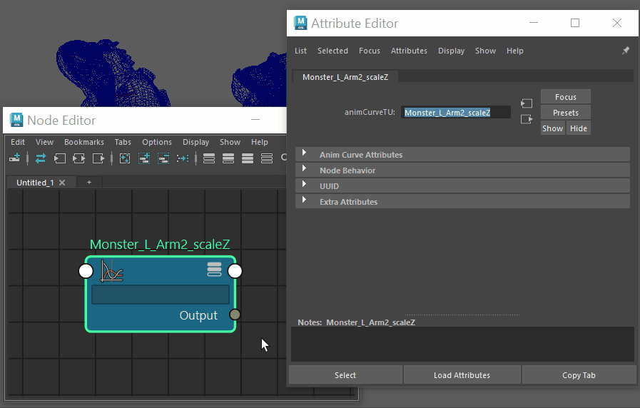

节点行为(Node Behavior)
若要更改节点行为,请选择节点,然后展开“属性编辑器”(Attribute Editor)的“节点行为”(Node Behavior)部分。
