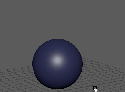

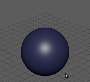

Maya 中的对象是几何体形状,例如上例中的球体。组件用于将对象分成多个部分,例如:
对象模式下的球体:单击鼠标右键可选择其不同的组件
可按 F8 键在“对象”(Object)和“组件”(Component)模式之间来回翻转。视口中会显示一条消息,以指示您已更改模式。
按 F8 键可在各选择模式间切换
