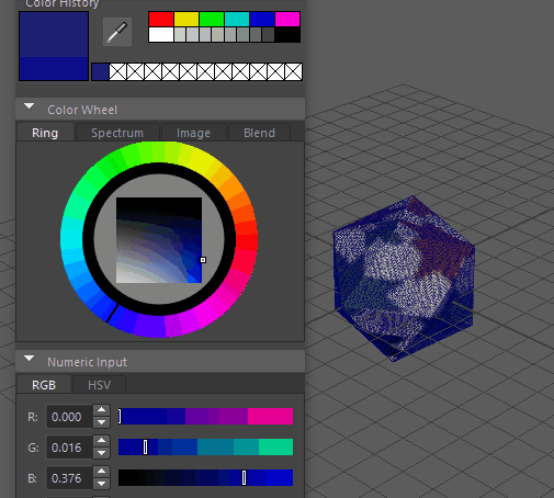

    在此示例中,我们希望降低多边形的非活动线框的不透明度,因为它会遮挡图案。
    线框太暗,无法查看下方的图案

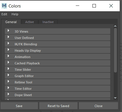

  1. 打开颜色设置(Color Settings)窗口。
  2. 如果要降低不透明度的颜色是选定对象,请单击“活动”(Active)选项卡,如果不是,请单击“非活动”(Inactive)选项卡。
    在此示例中,未选择多边形,因此我们选择“非活动”(Inactive)选项卡,展开“常规”(General)组,然后双击“多边形曲面”(Polygon Surfaces)颜色平铺。
    这将打开颜色选择器(Color Chooser)。
  3. 在“颜色选择器”(Color Chooser)中,转到“数值输入”(Numeric Input)区域。“透明度”(Transparency)设置用 A(对于 Alpha 通道)表示。移动滑块以更改线框不透明度的降低量。
  4. 单击“完成”(Done)。
