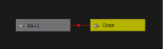

表达式连接(Expression Connections)
启用时,将在由表达式连接的两个节点之间显示红色线。箭头表示连接方向。
创建一个名为 Ball 的 NURBS 球体和一个名为 Cone 的 NURBS 圆锥体。编写一个表达式将球的平移 Y 属性的值指定给圆锥体的平移 Y 属性。该表达式链接了这两个值。在视图中向上或向下移动 Ball(在 Y 轴方向)时,Cone 也会向上或向下移动相同的距离。
