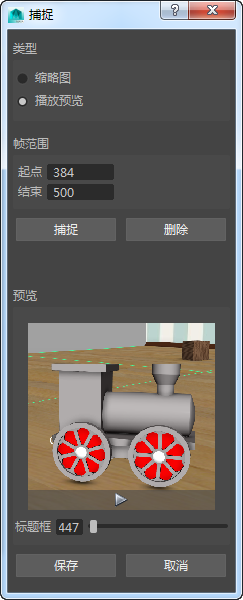

捕捉缩略图/播放预览(Capture Thumbnail/Playblast)选项
以下选项可用于设置和捕捉要随场景文件一起保存的缩略图(单个图像)或播放预览(图像序列),以便在内容浏览器(Content Browser)中可以识别它。仅支持 Maya ASCII (.ma)、二进制 (.mb) 和 FBX 文件。有关使用这些选项的详细信息,请参见创建场景文件的缩略图和播放预览(Create thumbnails and playblasts for scene files)。
选择“文件 > 保存场景”(File > Save Scene) > 、“文件 > 场景另存为”(File > Save Scene As)、“文件 > 导出全部”(File > Export All)、“文件 > 导出当前选择”(File > Export Selection)或“文件 > 导出到脱机文件”(File > Export to Offline File)时,可以访问这些选项。
在相应的“保存/导出选项”(Save/Export Options)对话框中(例如,在保存场景选项(Save Scene Options)中),单击“捕捉缩略图/播放预览”(Capture Thumbnail/Playblast)按钮。
类型
“缩略图”(Thumbnail)保存显示在黄色捕捉帧中的静态图像。单击“保存”(Save),缩略图将显示在“保存/导出选项”(Save/Export Options)对话框中。
“播放预览”(Playblast)根据指定的“帧范围”(Frame range)值保存显示在黄色捕捉帧中的图像序列。
缩略图保存在项目中用于保存场景文件(例如,项目的 \scenes 文件夹)的 mayaSwatches 文件夹下的 .ma.swatch、.mb.swatch 或 .fbx.swatch 文件中。
播放预览保存在 .ma.preview、.mb.preview 或 .fbx.preview 文件中,每帧捕捉一个文件。
帧范围(Frame range)
“开始/结束”(Start/End)定义时间轴中为播放预览捕捉的帧范围。允许的最大帧数为 300。
