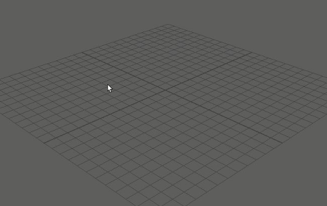

使用“搜索”(Search)字段,可以在 Maya 中快速找到要查找的内容。这将根据您的搜索条件列出相关项,然后您可以从列表中直接进行选择或运行。搜索结果可能包括: 即使您不知道要搜索的功能的确切名称,Maya 也会根据您输入的内容进行推测并显示相关项。
搜索菜单/工具/命令
