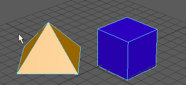

在一点处将两个对象捕捉到一起
    提示: 切换到“顶点”(Vertex)模式以选择对象的点。
  1. 选择要移动的点。
  2. 按住 Shift 键并选择要捕捉到的点。
  3. 选择“修改 > 捕捉对齐对象 > 点到点”(Modify > Snap Align Objects > Point to Point)。
    Maya 将移动第一个点的对象以使两个点接触。

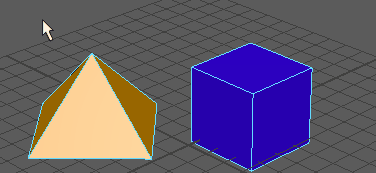

在两点处将两个对象捕捉到一起
  1. 在将会移动的对象上选择两个点。
  2. 按住 Shift 键并在要捕捉到的对象上选择两个点。
  3. 选择“修改 > 捕捉对齐对象 > 2 点到 2 点”(Modify > Snap Align Objects > 2 Points to 2 Points)。
    Maya 移动第一个对象,使在每个对象上选择的第一个点接触,在每个对象上选择的第二个点接触。
    Maya 将移动对象使两个选定点接触。
