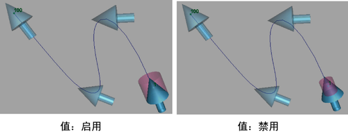

例如,通过其设置菜单中的“值”(Values)选项,可以将所有同名属性从源复制到目标。在以下示例中,如果启用“值”(Values),系统会将比例属性从箭头复制到圆柱体。如果禁用“值”(Values),圆柱体将保持其原始尺寸。
注: 圆柱体仍随箭头旋转和平移,无论“值”(Values)是否已启用。这是因为“输入连接”(In connections)选项已启用,且这些属性与曲线相连。

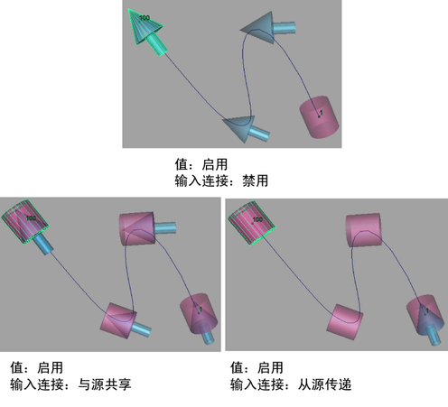

“输入连接”(In connections)选项可用于将所有传入连接从源节点复制或传递到目标节点。这对于分别将动画从一个对象复制或传递到另一个对象非常有用。您可以在以下示例中看出这些差异:
与传入连接不一样,您只能传递传出连接。
