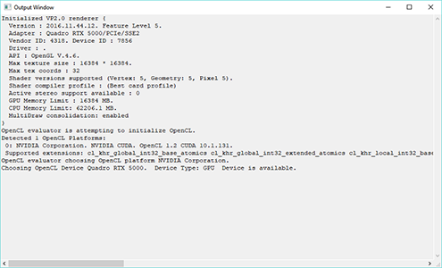

输出窗口(Output Window)
“输出窗口”(Output Window)是一个附加控制台,可在 Windows 中随 Maya 一起运行以提供各种诊断和状态更新(特别是 stdout 和 stderr 输出)。执行某些计算量较大的运算时,Maya 可能会将进度更新发送到控制台(而非主用户界面)。因此,如果界面看起来已冻结,请检查“输出窗口”(Output Window)以查看是否正在其中发送更新。
可以通过“窗口 > 输出窗口”(Windows > Output Window)打开“输出窗口”(Output Window)。还可以使用 outputWindow 命令显示/隐藏它。
