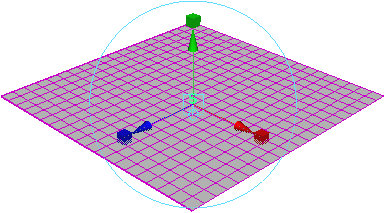

  1. 在“绑定”(Rigging)菜单集中,选择“变形 > 软修改”(Deform > Soft Modification)。
  2. 单击要修改的曲面的某个部分。

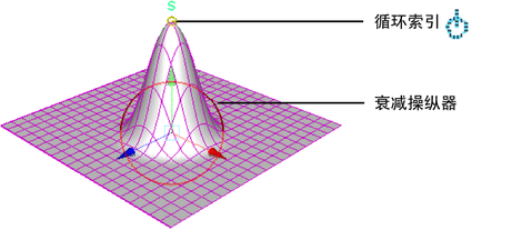

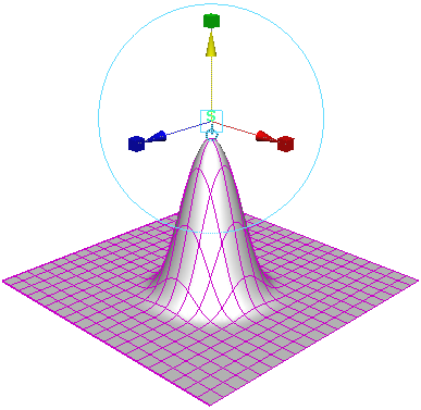

  3. 移动操纵器以创建变形。
  4. 单击循环索引以显示衰减操纵器。

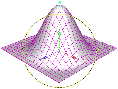

  5. 拖动衰减操纵器圆形以调整衰减半径。

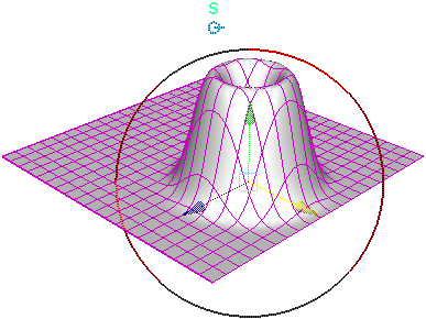

  6. 调整 softMod 节点“衰减曲线”(Falloff Curve)以交互方式调整变形的衰减。
  7. 移动衰减操纵器以重新定位变形。
