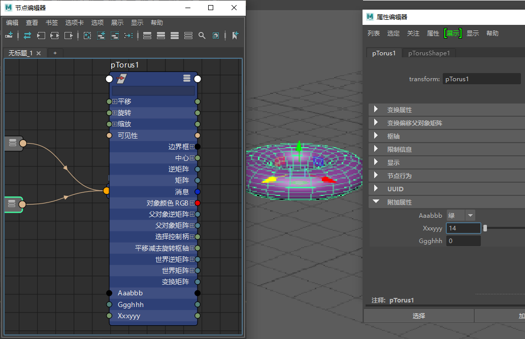

选择对象上的自定义属性
  1. 在“视口”(Viewport)、“属性编辑器”(Attribute Editor)或“节点编辑器”(Node Editor)中选择具有自定义属性的对象。在节点图表中,自定义属性显示在节点末尾;在“属性编辑器”(Attribute Editor)中,自定义属性显示在附加属性中。
    “节点编辑器”(Node Editor)和“属性编辑器”(Attribute Editor)中的圆环形状及其自定义属性
