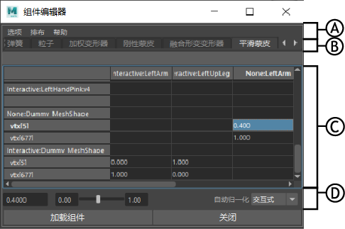

组件编辑器(Component Editor)的菜单和选项卡
本主题介绍组件编辑器中提供的选项和设置。有关使用组件编辑器调整各个组件的数值的信息,请参见组件编辑器(Component Editor)。
注: “组件编辑器”(Component Editor)支持多个蒙皮簇,但“总计”(Total)列仅显示顶点上所有权重的量。例如,如果有两个蒙皮簇,则“总计”列中将显示 2.0。
组件编辑器:A.组件编辑器菜单,B.组件编辑器选项卡,C.组件编辑器电子表格区域,D.“自动归一化”(Auto Normalization)菜单
