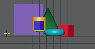

  1. 选择创建 > 测量工具 > 距离工具(Create > Measure Tools > Distance Tool)。
  2. 单击正交栅格视图上的两个点或按住 V 键以激活顶点捕捉,然后单击两个多边形顶点。
    Maya 会创建两个定位器以及一个距离度量。可以选择和移动定位器以编辑度量。
    注: 默认度量单位为厘米。可以在设置首选项(“窗口 > 设置/首选项 > 设置”(Windows > Settings/Preferences > Settings))的“工作单位”(Working Units)部分中设置其他单位。
    如果将度量定位器捕捉至对象,定位器会随对象移动。
