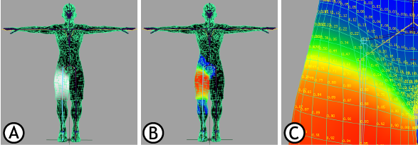

    选择要绘制的影响物时,网格以黑白显示权重反馈(默认情况下),值越小,显示越暗;值越大,显示越亮。
    使用“可视化”(Visualization)标题下的“颜色渐变”(Color Ramp)或“数值”(Numeric)反馈,通过以颜色和/或数字值显示权重影响物来对其进行标识。
    权重可视化选项:A.默认颜色 B.颜色渐变 C.数值
