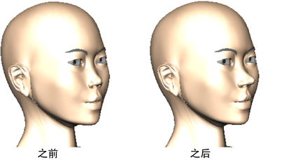

示例工作流:使用“软修改”(Soft Modification)变形器对角色的鼻子进行对称变形
该示例显示了如何使用“软修改”(Soft Modification)变形器对称修改角色脸上的鼻子。

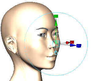

  1. 在角色鼻子的中心选择单一顶点。
  2. 在“装备”(Rigging)菜单集中,选择“变形 > 软修改”(Deform > Soft Modification) > ,然后设置以下内容:
    • 启用“保留历史”(Preserve History)
    • 禁用“未选择遮罩”(Mask Unselected)
    • 启用“在当前选择周围衰减”(Falloff Around Selection)
    然后单击“软修改”(Soft Modification)。
  3. 使用操纵器创建一个变形。
  4. 调整 softMod 属性(例如,“衰减半径”(Falloff Radius)、“衰减曲线”(Falloff Curve))来以交互方式调整变形的效果(例如,将新的鼻子形状平滑地混合到脸的其余部分)。
