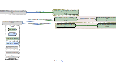

- 图形输出(Graphical Output)
- 此部分中的工具将以 PDF 或 DOT 格式提供输出,以可视化解算图或调度图。此可视化类似于您在节点编辑器中看到的依存关系图的效果。
| 格式(Format)
| 选择要生成的输出的类型。如果设置 PDF,则图表将发送到 .pdf 文件。如果设置 DOT,则图表将发送到 .dot 文件。在这两种情况下,该工具将尝试在所生成文件的默认应用程序中打开文件,以便您可以立即查看。例如,在 Adobe Acrobat 中打开 .pdf 文件,在 graphviz 中打开 .dot 文件。
如果选中“传递归约”(Transitive Reduction)复选框,则会尝试在显示的图表中减少不必要的连接数。虽然生成过程所需时间可能长得多,但结果输出会更清晰。
| 输出文件(Output file)
| 此字段显示文件的创建位置。默认情况下,它存储在 MAYA_LOCATION 目录中。输入新文件名,或浏览到新目录以更改位置。文件名的扩展名始终反映当前选定的“格式”(Format)(.pdf 或 .dot)。
| 可视图表(Visual Graph)
| 按下“显示”(Show)按钮时,将以选择的格式生成解算图的可视表示,并且将在相应文件类型的默认应用程序中打开结果。
将“GPU 覆盖”(GPU Override)区域的“图形输出”(Graphical Output)部分展开,以生成 GPU 变形器图,这些图使用 Graphviz 将通过 deformerEvaluator -c 命令提供的信息显示为已连接图。
- 格式(Format)
- 选择输出文件格式:PDF、SVG、PNG 或 DOT。
- 输出文件(Output File)
- 输入输出文件的名称。单击文件夹图标
可浏览到输出位置。
- 包括栓(Include Plugs)
“包括栓”(Include plugs)显示完整图表
- 如果不需要使用输入和输出栓标记的节点之间的连接,请禁用此选项。默认情况下,此选项处于启用状态。
- 仅选定对象(Selected Only)
“仅选定对象”(Selected only)显示精简形式的图表
- 将图表限制到选定节点。
- 忽略通过(Omit Passthroughs)
“忽略通过”(Omit Passthroughs)显示更有限的图表视图
- 将图表限制到选定节点,并忽略任何通过节点。
- 可视化变形图(Visualize Deformation Graph)
- 单击“显示”(Show)按钮以创建图。
