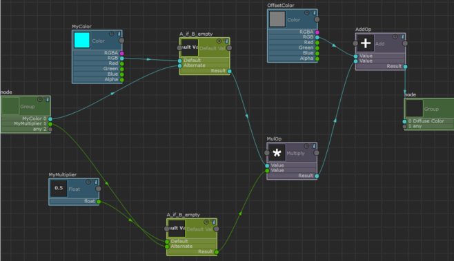

创建新组
  1. 单击组节点上的 以进入组视图。
  2. 选择“硬件着色器节点 > 数学 > 相加”(Hw Shader Nodes > Math > Add)和“硬件着色器节点 > 值 > 颜色”(Hw Shader Nodes > Value > Color),以分别创建“相加”(Add)节点和“颜色”(Color)节点。
  3. 连接节点,如下所示:
    • 将“颜色”(Color)的“RGB”属性连接到“相加”(Add)的“值”(Value)属性。
    • 将“相乘”(Multiply)的“结果”(Result)属性连接到“相加”(Add)的“值”(Value)属性。
    • 将“相加”(Add)的“结果”(Result)属性连接到组节点的“漫反射颜色”(Diffuse Color)属性。

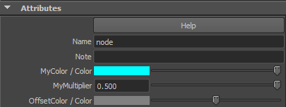

  4. 选择新创建的“颜色”(Color)节点。在“属性编辑器”(Attribute Editor)中,输入名称 OffsetColor 和顺序编号 3。
    OffsetColor 现在显示在组节点“属性编辑器”(Attribute Editor)中。

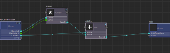

将组转化为函数
  1. 选择“相乘”(Multiply)和“相加”(Add),然后选择“组 > 创建组”(Group > Create Group)。
  2. 单击新创建组上的 。在组视图中,选择组节点,然后在“属性编辑器”(Attribute Editor)的“名称”(Name)字段中输入 MyColorFunction。
  3. 在“属性编辑器”(Attribute Editor)中,启用“组是函数”(Group is a function),以便在着色器代码中将这些节点的输出封装为函数。
  4. 为组节点端口指定唯一名称。当前,所有端口都命名为“值”(Value),因此着色器无效,并在 Viewport 2.0 中显示为红色。
    在“属性编辑器”(Attribute Editor)中,填写以下信息:
    • “活动套接字”(Active socket):0;“活动套接字标签”(Active socket label):ColorA
    • “活动套接字”(Active socket):1;“活动套接字标签”(Active socket label):Multiplier
    • “活动套接字”(Active socket):2;“活动套接字标签”(Active socket label):ColorB
    注: 将组转化为函数时,所有组节点端口必须具有唯一的名称。否则,着色器将变为无效。
