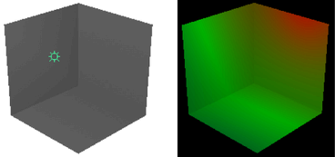

颜色(Color)
设置灯光的颜色。单击样例以在“颜色选择器”(Color Chooser)中更改灯光的颜色或将纹理映射到灯光。如果映射纹理,灯光将对它进行投影(取决于灯光“类型”(Type))。默认设置为白色。以下显示当您将渐变纹理映射到环境光的“颜色”(Color)属性时的渲染结果。

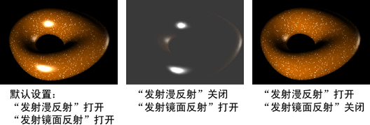

“发射漫反射”(Emit Diffuse)和“发射镜面反射”(Emit Specular)
默认情况下“发射漫反射”(Emit Diffuse)和“发射镜面反射”(Emit Specular)处于启用状态。禁用这两个选项将对灯光禁用漫反射和镜面反射着色结果。
注:
结果不会显示在场景视图中。若要查看结果,请在“渲染视图”(Render View)中测试渲染。
若要同时对多个灯光启用或禁用漫反射和镜面反射着色,请使用“渲染标志”(Rendering Flags)窗口(“窗口 > 渲染编辑器 > 渲染标志”(Windows > Rendering Editors > Rendering Flags))。

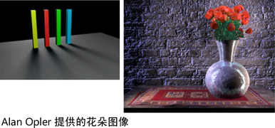

衰退速率(Decay Rate)
控制灯光的强度随着距离而下降的速度。“衰退速率”(Decay Rate)设置对于小于 1 个单位的距离没有影响。默认设置为“无衰退”(No Decay)。
有关灯光衰退的详细信息,请参见灯光衰退。
提示:
“衰退速率”(Decay Rate)还将控制雾的亮度是如何从光源处随着距离而下降的。
在“属性编辑器”(Attribute Editor),单击箭头显示下拉列表,并选择“衰退速率”(Decay Rate)在选项窗口中,键入一个值或使用滑块。
无衰退(No Decay)
无衰退;灯光将会照到所有对象
线性(Linear)
灯光强度将随着距离而直接(以线性方式)下降(比真实世界灯光要慢)。
二次方(Quadratic)
灯光强度将与距离的平方成比例地下降(与真实世界灯光等速)
立方(Cubic)
灯光强度将与距离的立方成比例地下降(比真实世界灯光要快)
