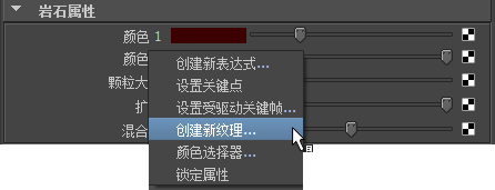

  3. 在纹理的“属性编辑器”(Attribute Editor)中,将光标置于其中一个“颜色”(Color)属性上,然后在弹出菜单的“创建新纹理”(Create New Texture)上单击鼠标右键。

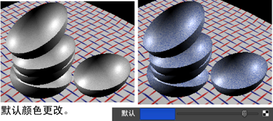

  4. 在“创建渲染节点”(Create Render Node)窗口中,从“工具”(Utilities)类别中选择“三元值切换”(Triple Switch)。请注意,碗将丢失其初始颜色。使用“切换属性”(Switch Attributes)编辑器中的“默认”(Default)属性,可以将另一个纹理映射到对象,也可以更改颜色。

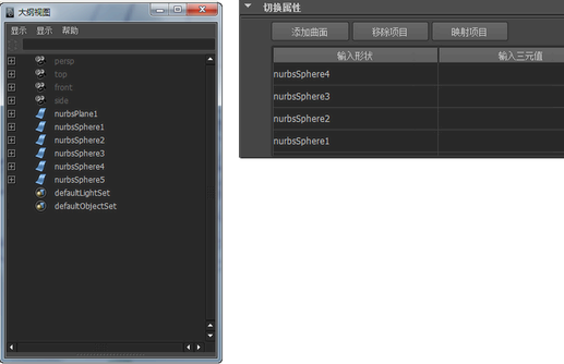

  5. 打开“大纲视图”(Outliner),然后按住鼠标中键的同时将要显示另一个纹理的对象拖动到 inShape 列。
    只对以下碗中的四个碗映射纹理。顶部的碗将保留“默认”(Default)颜色设置。

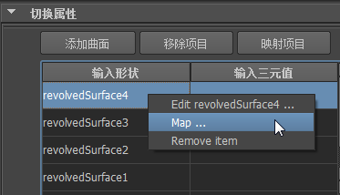

  6. 若要将纹理映射到其他对象,请在“inShape”列中单击亮显旋转曲面,然后选择映射项目(Map Item)按钮。

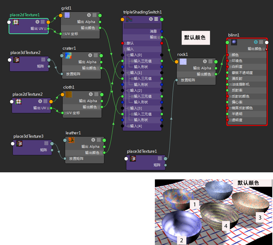

    以下显示了四个碗,并在“切换属性”(Switch Attributes)编辑器中显示了映射到碗上的纹理。
    如有必要,可调整每个项目的纹理。以下内容可帮助您更好地了解如何将纹理映射到碗以及如何在“Hypershade”中显示连接。
