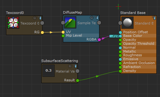

  1. 将 StingrayPBS 着色器指定给对象,然后在“预设材质”(Preset Material)下拉列表中选择“自定义”(Custom),以创建新的 ShaderFX 图表。
  2. 选择“标准基础”(Standard Base)节点,并将“融合模式”(Blend Mode)设置为“不透明”(Opaque)。
  3. 创建“材质变量”(Material Variable)节点。
    在“属性编辑器”(Attribute Editor)中,将其“类型”(Type)设置为“标量”(Scalar)。(可选操作)为清楚起见,可以将该节点重命名为“次表面散射”。
  4. 将“材质变量”(Material Variable)节点的“结果”(Result)输出连接到“标准基础”(Standard Base)节点的“密度”(Density)输入。
  5. 关闭 ShaderFX 编辑器后,在 “属性编辑器”(Attribute Editor)中调整“次表面散射”(Subsurface Scattering)值。
