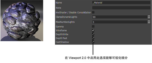

置换和细分因子
通过将高度(置换)贴图连接到“材质”(Material)节点的“置换”(Displacement)属性,可以向对象添加置换。
若要在 Viewport 2.0 中可视化细分和置换,您必须在 DirectX 11 环境中工作,并且启用 dx11Shader.mll 插件。有关详细信息,请参见将 DirectX 11 与 Viewport 2.0 结合使用。
下图演示了如何连接置换和细分属性:

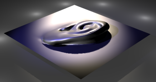

向量置换贴图(PNAEN 置换贴图)
通过在“ShaderFX”编辑器中选择“硬件着色器节点 > 纹理 > PNAEN 置换贴图”(Hw Shader Nodes > Textures > PNAEN Displacement Map)来创建此节点。
在“属性编辑器”(Attribute Editor)的“材料”(Material)节点中,您可以通过“置换/选项”(Displacement / Options)属性在提供灰度贴图或向量置换贴图之间选择。
下图演示了如何连接法线和高度贴图:
