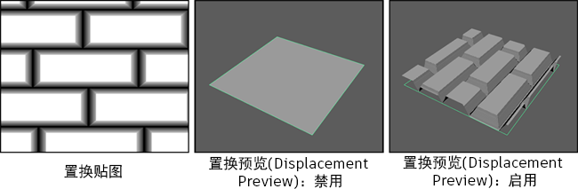

您可以在 Viewport 2.0 中显示置换贴图的结果,从而更好地了解其在最终渲染中的外观。
在 Viewport 2.0 中预览置换贴图

  3. 现在,置换贴图的结果将显示在视口中。
