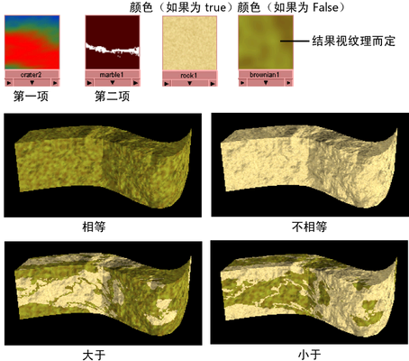

将“条件”(Condition)工具映射到四个纹理
  1. 创建一种材质,将其指定给一个对象,然后将“条件”(Condition)工具映射到材质的“颜色”属性。
  2. 根据需要调整材质的属性。
  3. 在“属性编辑器”(Attribute Editor)中,选择“条件节点”(condition node)选项卡,然后设定以下内容:
    • 将纹理映射到“第一项”(First Term)。
      该纹理表示“第二项”(Second Term)的纹理范围。
    • 将纹理映射到“第二项”(Second Term)。
      该纹理表示覆盖范围的图案。
    • 将纹理映射到“为真时的颜色”(Color If True)。
      该纹理表示曲面颜色。
    • 将纹理映射到“为假时的颜色”(Color If False)。
      该纹理表示叠加纹理的颜色。
    • 更改每个纹理的属性,并根据需要使用纹理放置对象调整对象上的纹理。
    • 使用运算下拉列表项查看纹理之间的过渡。
      提示: 将“运算”(Operation)选项设置为“大于”(Greater Than)或“小于”(Less Than)以查看组合结果。
