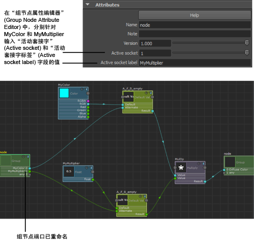

设置组节点端口标签
  1. 选择相应的组节点。在“属性编辑器”(Attribute Editor)中,确保“活动套接字 0”(Active socket 0)已选定,然后添加活动套接字标签 MyColor。
    组节点的第一个端口现已重命名为 MyColor 0。
  2. 对第二个端口重复以上操作。使用“活动套接字”(Active socket) 1 和“活动套接字标签”(Active socket label) MyMultiplier。
    组节点的第二个端口现已重命名为 MyMultiplier 1。

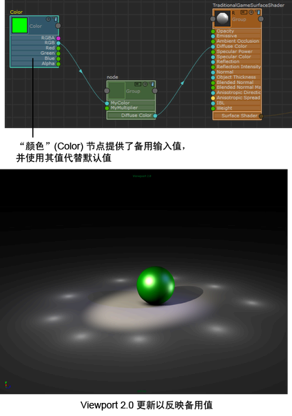

提供备用输入值
  1. 退出组视图并创建“颜色”(Color)节点(“硬件着色器节点 > 值 > 颜色”(Hw Shader Nodes > Values > Color))。
  2. 将“颜色”(Color)节点的“RGB”属性连接到组节点的 MyColor 属性。
  3. 系统会使用此备用“颜色”(Color)节点,而非默认值。
